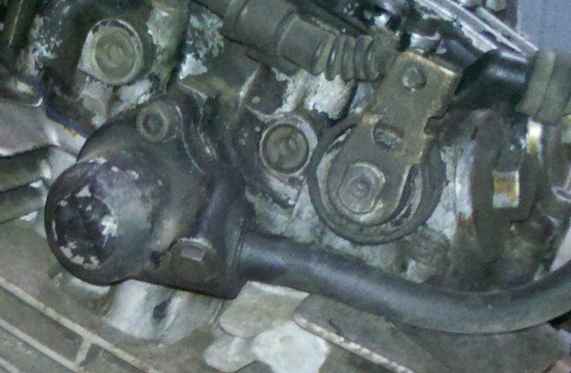

Hast du zufälligerweise eine Ahnung ob das bei der 3AJ gut geht?
Ich hätte den Bowden so wie im Bild entlang der gelben Linie verlegt, sodass ich nur durch Druck den Deko betätigen kann.

An der Stelle, wo der originale Zug auch gehalten wird ?
Re: Unterer Dekompressionshebel bewegt sich beim Kicken nicht
Ich hab leider nur ein Archivbild von meiner 1VJ, wo das Eck zufällig drauf ist. Alles was man da erkennen kann, ist dass vom Heck des Fahrzeugs aus angezogen wird. Bin mir ziemlich sicher einfach die originale Halterung verwendet zu haben. Der Bowdenzug macht dann einen Bogen auf die andere Seite und geht nach vorne zum Lenkkopf. Ich hab einfach nur einen längeren Zug mit längerer Hülle gebastelt und einen Fahrradbremsgriff an den Lenker geschraubt. Für mehr müsste ich am Wochenende den Tank runternehmen, ich sollte eh Ventilspiel kontrollieren. Hat das so lange Zeit?
Es würde auch andersrum funktionieren, mit einem kleinen Umbau:
Mit dem Bowdenzug von vorne kommen und die Bowdenhülle (!) am Hebel abstützen, und den Nippel vom Seil ungefähr da befestigen, wo das alte Gegenlager vom Bowdenzug sitzt. Dann betätigt die Hülle den Hebel, und der gesamte Bowdenzug wird etwas kürzer. Ist halt Gebastel mit den Aufnahmen ...
Wenn ich mir Dein Bild anschaue: ich glaub der Gegenhalter gehört andersrum. So herum kann er sich verdrehen.
Der Winkel des Halteblechs muss am Block anliegen, das Teil wo sich die Bowdenhülle abstützt gehört nach unten! Wahrscheinlich brauchst Du dieses Endstück von der alten Bowdenhülle damit sich das abstützen kann (der Gegenhalter ist nur ein Stück Rohr wenn ich das noch richtig weiß).
