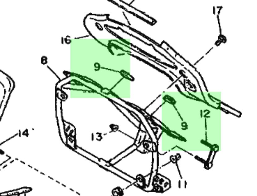

Hallöchen,
kann mir jemand sagen, um welche beiden Teile mit der Nr. 17 in dieser Skizze es sich handelt? Leider taucht die 17 nicht in der
Liste auf. Ich vermute, es handelt sich um eine Art Dämpfergummies, bin mir aber nicht sicher.
Sind es Dämpfer, dann benötige ich selbige dringend, denn bei 3.800 U/Min vibriert die Konsole heftig am Geweih.

Wenn Du bei Yamaha (http://www.yamaha-motor.eu/de/informati ... talog.aspx) nach den Katalogen schaust, dann findest Du das hier:

Top, danke dir! Sind also Dämpfer. Mal schauen, wo ich die auftreibe oder ob ich was bastel.

Interessant ist, dass ich gerade bei Yamaha Motor eine ganz andere Nummer dazu gefunden habe.
Hat zufällig jemand von den Gummis genauere Abbildungen?

Das werden normale Gummischeiben sein. Ich würde mit welche passend zu den Schrauben besorgen und montieren.
