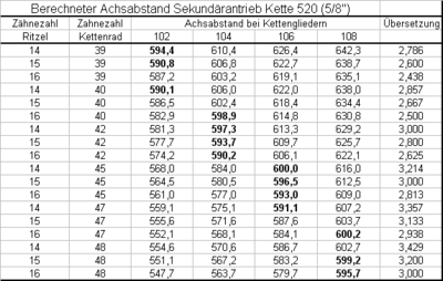

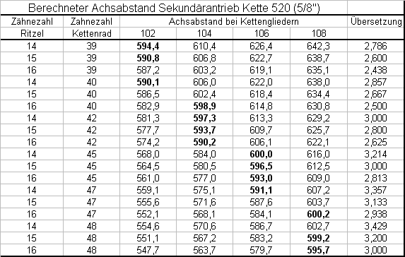

Beiträge: 5365
Re: Neue ÜBERSETZUNG
Hier gibt es auch noch eine Tabelle von Guenther, zum schnellen Nachschauen. Die fett markierten Werte beziehen sich auf SEIN Motorrad, sind also nicht allgemein relevant.
Nützlich weil neben der Übersetzung auch die benötigte Kettenlänge abgeleitet werden kann. Also welche Kombinationen noch mit derselben Kettenlänge gefahren werden können - nützlich wenn man ein Anreiseritzel und ein Vor-Ort-Ritzel verwenden möchte.
Die Tabelle gilt natürlich auch für 525er und 530er Ketten (haben die gleiche Längenteilung wie die 520er).
Mit Klick vergrößern, mit Rechtsklick runterladen ...
