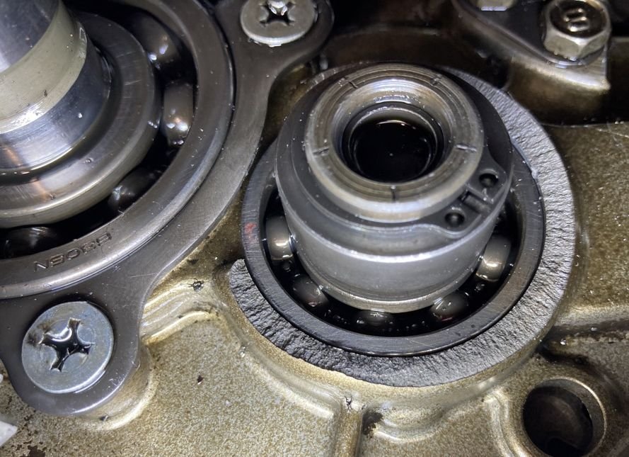

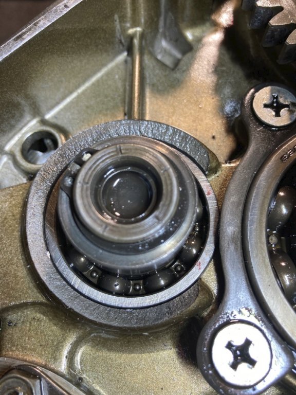

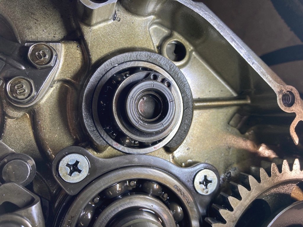

ich habe die Ursache gefunden... Und doch, die Kupplung zu demontieren hat ausgereicht. Was ich vorgefunden habe stand absolut nicht auf meiner Liste. Und zwar ist der Lagersitz der Getriebe-Abtriebswelle gebrochen, also der Lageranschlag sozusagen. Und somit hat das Lager inkl Welle ein axiales Spiel von ca. 4mm, kein Wunder das die Gänge rausgeflogen sind. Es waren absolut keine Bruchstücke zu finden, somit wurde es wohl wissentlich in diesem Zustand montiert... Hatte schonmal einer einen solchen Fall? Ich denke ich werde ein neues Motorgehäuse montieren und Hoffen das kein wirklicher Schaden am Getriebe entstanden ist, aber das wird sich zeigen. Leider schaffe ich es nicht hier ein Bild hochzuladen.

Hier zwei Bilder:

Buah, krass, wie passiert sowas?

Ach du meine Güte...wie kann denn sowas passieren? :roll:

Ich würde sagen da hat jemand auf der anderen Seite (Ritzel) draufgehauen ...

Wüstenreparaur:
3x in den verbleibenden Kragen M4-Gewinde schneiden und das Lager mit Schrauben (eingeklebt) fixieren.
So ähnlich wie da der nachgerüstete Wellendichtringhalter:
