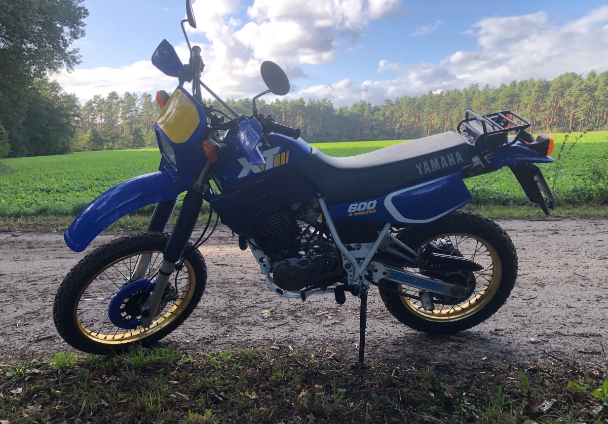

Ich berichte mal wie das Ding funktioniert.
Beiträge: 1287
Re: 3te 2KF
Federn sind da :mrgreen:
Bin sehr gespannt 8-)
Beiträge: 444
Re: 3te 2KF
Ich bin auch gespannt, bitte berichten. Ist die 2KF explizit in der ABE aufgeführt? Was wird weggelassen, beide Federn und Hülse?
Beiträge: 1287
Re: 3te 2KF
Leider nicht. Da fehlt scheinbar eine Anlage. Bzw. das Gutachten…
Versuche da nochmal nachzuhaken.
Da steht nur die Genehmigungsnummer.
Ich werde es so machen, dass ich die Kragenscheiben oben aufsetze und dann der stopfen.
Beiträge: 1287
Re: 3te 2KF
Der erste Eindruck ist an sich ganz gut! Steht sehr stabil!
Beiträge: 1287
Re: 3te 2KF
Kleine Sonntagsrunde und gleichzeitig erste Fahrr mit den Wirth Federn:
Funktionieren wunderbar! Fährt sich super auf der Straße und Feldwege mit Schlaglöchern werden schön weggebügelt. So soll es sein! Klare Kaufempfehlung!
Das war gut investiertes Geld! Gut das ich nicht weiter mit den alten Originalfedern rumhantiert habe. :)
