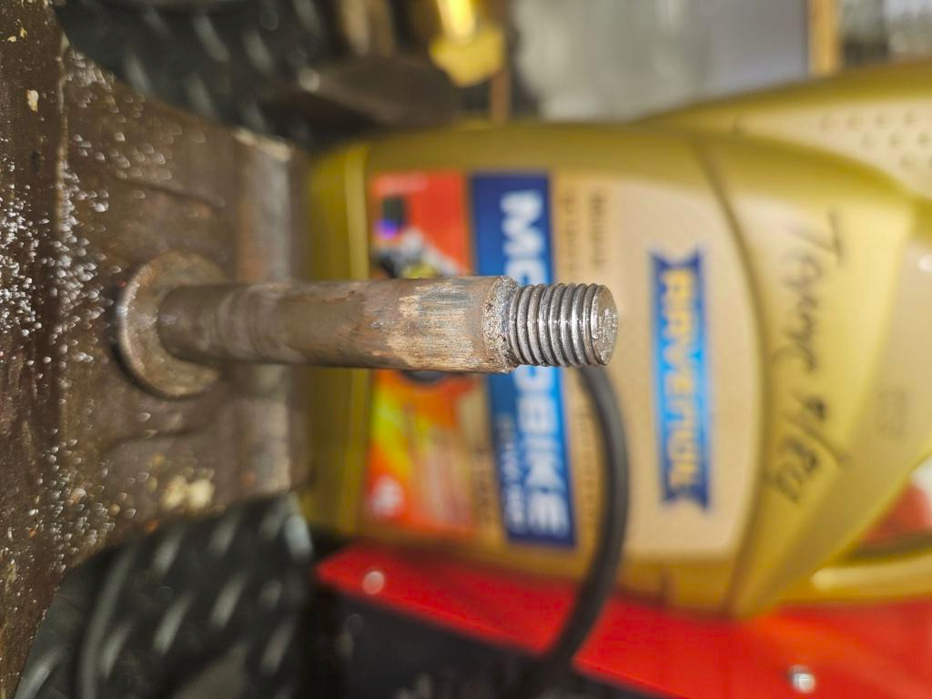

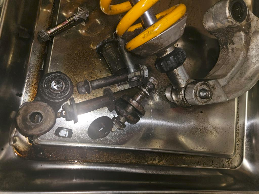

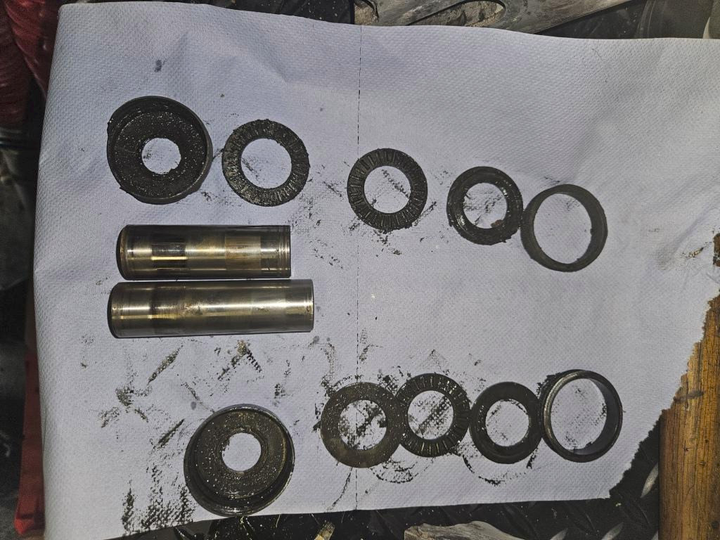

Habe das Fahrwerk,Umlenkung/ Hinten auseinander. Der Federbeinbolzen ging nur mit Hitze und Gewalt raus.
Die gibt aber neu nicht mehr, also rausoperieren. Lagerinnereien werde ich gegen einen Zubehörsatz tauschen, Allballs.
Bei der XT habe ich am Ende nur die Hülsen aus dem Satz genommen und die Lager als Normteile nachbestellt, mal sehen

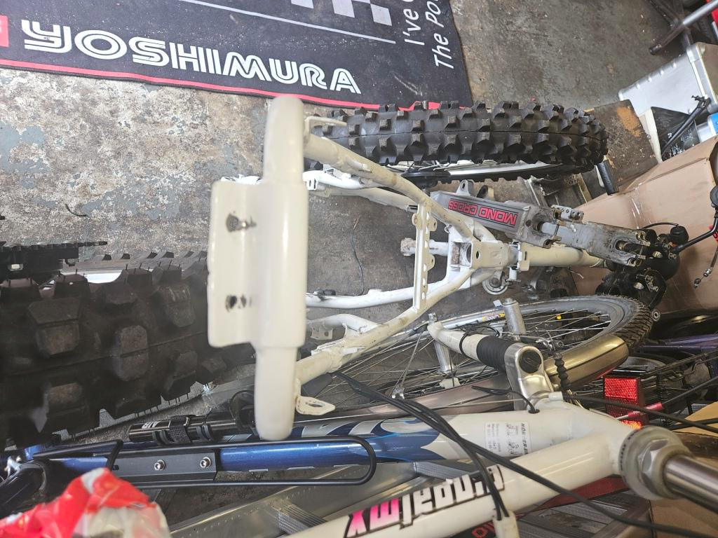

Wie bei einigen 59x ist auch an meinem Rahmen das Heck schon mal neu angeschweißt worden.
Da muss ich noch mal ran, die Verschraubungspunkte für den Heckkotflügel passen nicht mehr richtig.
Einige Gewinde sind auch kaputt.
