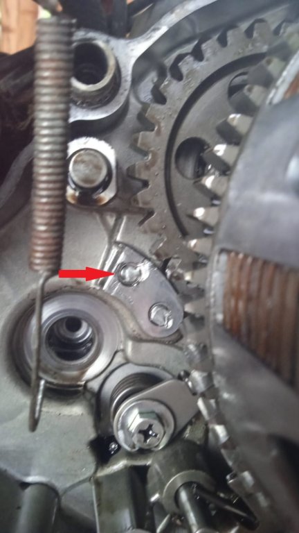

So, ich hab das Ding nun auseinander gebaut. Die Sperrklinke lag in Trümmern unten drinnen.
Und hier ist es mal festgeschraubt gewesen....
Ich weis eigentlich gar nicht, wie das Teil kaputt gehen konnte und vor allem weis ich nicht, wie ich den Rest der Schraube wieder rausbringe. Ich kann nicht mal recht ein Loch reinbohren, da es halb hinter der Kupplung ist und man deshalb nicht recht zum bohren ran kommt.
Ich sehe mich schon den kompletten Motor rausbauen..... :-(
Beiträge: 853
Re: XT600 - welches Kurbelgehäuse
Beileid. Stahlschraubenrest in Alu ausbohren ist sowieso keine einfache Sache. M6 glaube ich.
Beiträge: 3471
Ich glaub die Schrauben sind zwar standardmäßig mit Loctite eingeklebt, sitzen aber nicht besonders fest, da nicht rostig :-)
Probiers mal mit Schlitz reindremeln und Schraubendreher, oder mit einem Linksbohrer vorbohren, oder ganz normal mit einem Linksausdreher.
Oder natürlich mit Mutter aufschweißen, was mit einem MIG/MAG an der Stelle noch gut gehen sollte.

Schrauben sind raus :)
Hatte über Nacht Kriechöl drauf und heute dann die untere mit einer Anreissnadel und leichten Klopfen mit dem Hammer rausgebracht. Bei der anderen hab ich ein kleines Loch reingebohrt und da den Torx reingeschlagen. Schwupps, schon gings.
Grad noch mal Glück gehabt.
Geklebt war da allerdings nichts. Vielleicht sollte ich das beim Zusammenbau reinkleben(?)
Jetzt ist natürlich die Frage, warum sich das Teil zerlegt hat?
Glaub ich dokumentier hier ein bisschen die Renovierung des Moppeds.
Beiträge: 853
Glückwunsch! Die Vermutung wurde oben schon mal geäußert: Vielleicht mal ohne Fußraste mit Schmackes gekickt. Oder die schrauben waren vielleicht locker. Dann passiert so was leicht
Beiträge: 3471
Josef307 hat geschrieben:
Mi 9. Aug 2023, 12:47
Jo, Loctite schraubensicherung blau/mittelfest/243 schadet nix.
