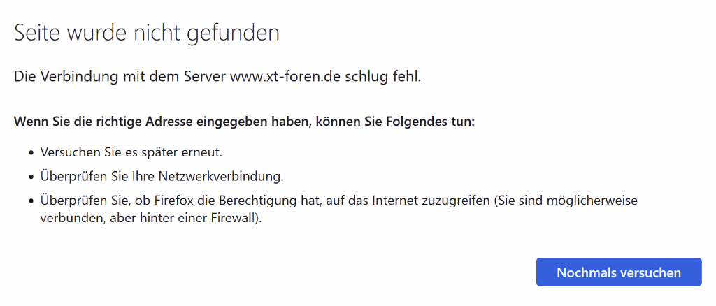

Nabend,
folgendes Problem tritt bei häufiger auf: Wenn ich beim Firefox in den Verbindungseinstellungen Cloudflare als DNS-Server einstelle,
dann ist für mich die Adresse https://www.xt-foren.de nicht mehr erreichbar. Woran kann das liegen? Alle anderen Seiten im Netz sind für mich
über Cloudflare problemlos erreichbar.

Welchen Fehler bekommst du gemeldet?

Der Server-Provider hat einen lustigen Fehler im DNS (DNSSEC).
Bei cloudfare wird wohl gründlicher als bei anderen DNS-Anbietern validiert, daher wird dort xt-foren.de nicht in eine IP aufgelöst.
Das wird schon noch ...
Wen es stört: Es gibt viele andere DNS-Anbieter.
Beiträge: 1353
Re: Cloudflare
Problem gelöst.
