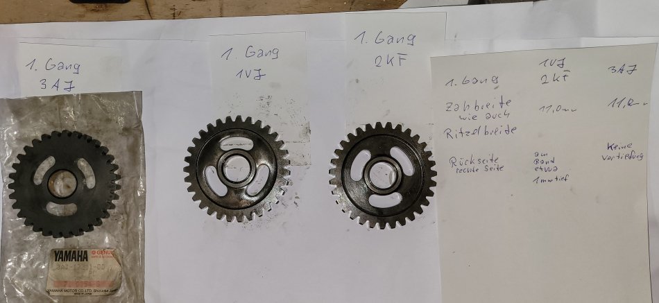

Bei dem 2KF Getriebe ist das Zahnrad des 4. Gang auf der Ausgangswelle gebrochen. Ich würde es gerne gegen ein Zahnrad tauschen, wie es in der Tenere 3AJ ab Bj. 1989 [3AJ-17241-00] oder auch in der XT600 3TB eingebaut wurde. Da auch das daneben liegende Zahnrad des 1. Gang geändert wurde, soll auch dieses gegen die neuere Version [3AJ-17211-00] getauscht werden.
Alle anderen Zahnräder sind gleich geblieben und müssten daher passen.
Die ältere Version des 4. Gang Zahnrad [55U-17241-00] ist nicht mehr lieferbar.
Allerdings weichen die Maße der neueren Zahnräder etwas von denen der älteren Ausführungen ab. Das Zahnrad des 4. Gang ist knapp 1mm breiter und das Zahnrad des 1. Gang hat auf der rechten Seite keine Vertiefung.

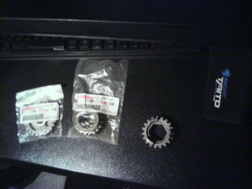

....viel zu teuer und warum die noch gut verfügbaren Zahnräder nicht einfach bei WEBIKE in Japan ordern? Habe am 16.09. 2x 2JT-17151-01 für nur 110€ inkl. aller Kosten (Zoll und Versand) gordert und nach schon nach 11 Tagen, also gestern, erhalten.
Bei der 24/19er Paarung geht i.d.R. nur das 24er bei unsachgemäßer Fahrweise kaputt. Bei 27/21er Paarung immer beide Zahnräder. Wer nach 24/19 umstellt, sollte auch das 2te Gang Rad Abtrieb ersetzen, weil die Klauen vom 5ten 19er Abtrieb zum 2ten nun rund anstatt eckig sind. Gut zu erkennen auch an der geschlossenen Bauform des späteren 2ten Gangrades.
