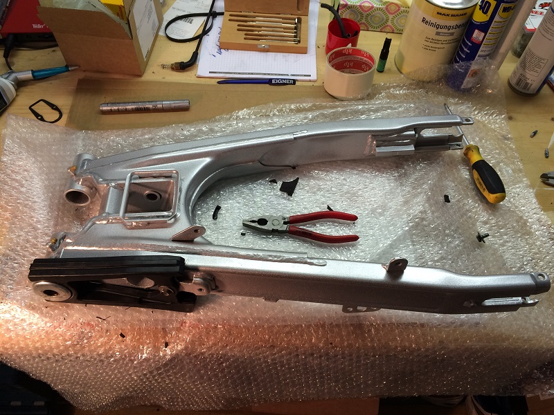

Bau' dir den (weichen und längeren) Schwingenschutz der 95' 3TB (Teilenr. 4PT221510000) an die Schwinge und den bereits empfohlenen KTM Kettenschleifer statt der unteren Kettenrolle an den Rahmen, dann hast du Ruhe.
Sieht dann so aus.
Hier noch mit falscher Kettenflucht.
Ist schon öffer gepostet worden.
Leider muss dazu die Schwinge ausgebaut werden, da die alte Schwingenrolle raus muss. Den 3TB Schwingenschleifer muss man auch etwas bearbeiten, damit er über das aufgeschweißte Führungsblech der Laufrolle passt und in der Kettenflucht ist.
Ich habe dann noch den Halter des originalen Schwingenschutzes (das aufgeschweißte Blech) zur Hälfte entfernt, damit die Kettenflucht richtig stimmt, und den alten Schwingenschutz so verkleinert, dass es jetzt wieder "fast" original aussieht:
Bei mir läuft die Kette jetzt sehr leise.
Die Idee stammt u.a. von http://www.davidlambeth.co.uk/. Hatte ich mal auf seiner Homepage entdeckt.
Der knallt mit seiner 34L und TT noch richtig durch die Wüste.

Ich will nochmal an diesem alten Faden ziehen:
Wie schon öfters empfohlen, habe ich bei mir untenrum den ktm-Schleifer montiert, der ganz gut funktioniert.
Nach wie vor ist allerdings die Rolle an der Schwinge problematisch. Von der Möglichkeit den 3tb-Schwingenschutz zu montieren lese ich zum ersten Mal.
Die sache ist die: mit 14-zähnigen Ritzel und höherem Federbein ist die Rolle, die ich um Weihnachten angebaut habe, ratzfatz wieder hinüber. Bei dem Ritzel und dem Federbein vielleicht auch kein Wunder, da ja wesendlich mehr Last auf der Rolle liegt.
Daher die Frage: hat der 3tb-Schwingenschutz Taug? Oder hat der Schwarm hier eine bessere, unverwüstliche Methode?
