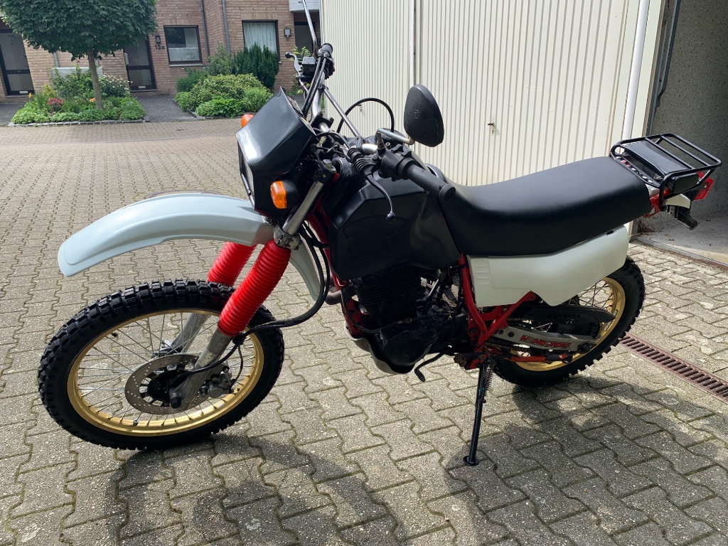

Dazu sagen kann ich nur das der Tank wohl auf ner XT war, das er so rund 30 - 32l
fassen soll und das man sicher was an Halterung basteln soll / muss / will. :D

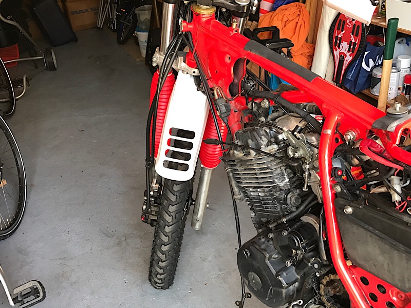

Vorderbau ist soweit fertig:
jetzt geht es weiter Richtung Tank / Motor. Erstmal alles putzen :?
und schauen was zu tun ist. a gibt es garantiert noch Zeugs ohne Ende

Braucht man nicht - mit der Drehmel entsprechende Schlitze einfräsen, vorher die Konturen ausdrucken und aufkleben.
Re: 43F, obs schon ein Projekt ist... zumindest ist was dran zu machen.
Das Kiemenblech hätte halt den Vorteil Spritzwasser, Steine etc etwas abzuhalten, natürlich ist der Luftstrom da durch aber absolut nicht ideal (falls Luftstrom zur Kühlung hier der Sinn sein soll) ;)
Beiträge: 1526
Durch den hohen Fender ist der Schutz in "Schutzblech" eh' nicht gegeben.
Die originale Montageposition (weit nach vorne runterhängend) des Fenders bei der 1VJ sorgt dafür, da fast kein direkter Luftstrom den Motor erreicht.
Deswegen mein Tipp: Abstandhalter z.B. Unterlegscheiben unter die hinteren beiden Fender-Befestigungsschrauben einbauen, damit der Fender weiter vorne hoch kommt. Nur so kann überhaupt Luft zum Motor strömen.

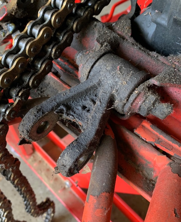

Ich brauche mal einen Tip bitte, alles an der Karre ist speckig, unvollständig und muss mindestens gereinigt und abgeschmiert werden.
Schwinge ist raus, der Schleifschutz fehlt... und wenn man schonmal dabei ist.
Der Hebel der an Umlenkung unten zum Rahmen sitzt ist auch runter. Diverse Millimeter Fett/Dreck/Knaas runter, gereinigt alles wieder
halbwegs hübsch. Nun möchte ich mich mit dem Gelenk in der Schwinge auseinandersetzen. Das scheint eine gesteckte Achse zu sein auf
der die Umlenkung sitzt.
Nur wie bekommt man die raus?

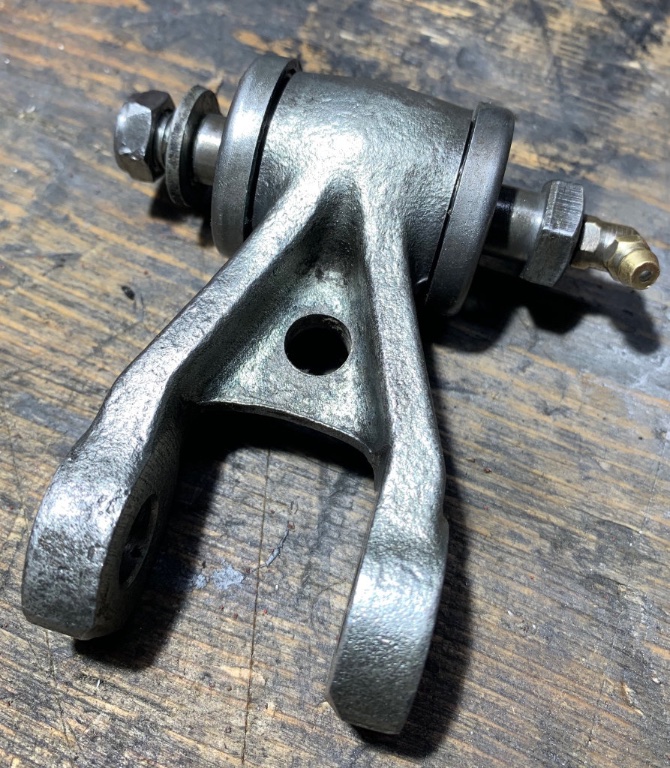

alles gereinigt, innen - aussen und abgeschmiert. Denke brauchbar
nun würde ich das auch gerne mit dem Rest der Umlenkung machen

Beiträge: 768
Die Gummistopfen an der Schwinge ab, dann kommst Du an den entsprechenden Bolzen. Falls das die Frage war.
