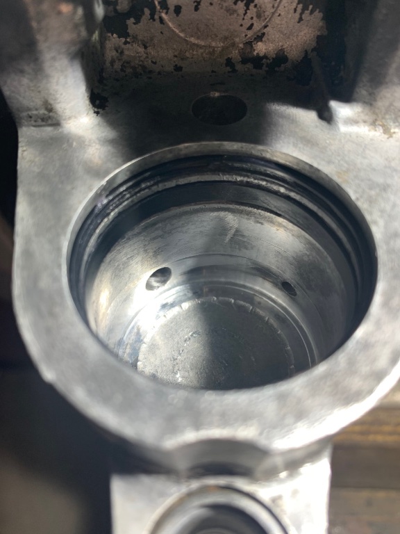

Nuten vom Alublatterteig befreit, Bohrung entschlackt...
Neue Ringe rein
neuer Kolben rein **, die Gleitflächen und Schwimmbolzen aufgearbeitet
Dazu gab es noch einen neuen Bolzen für die Beläge, die Anlageflächen und
die Auflagen entoxidiert. Mals sehen was die Pumpe so für Überraschungen
parat hält
** edit: bitte nicht trocken einsetzen, es gibt dafür eine Bremsflüssigkeitsverträgliche Montagepaste
