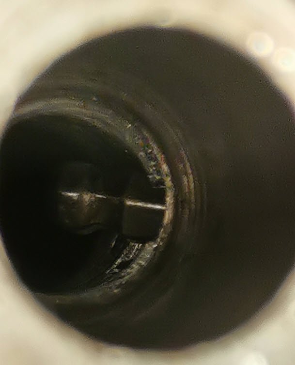

Hallo Hans,
das ist ein guter Punkt mit dem Verschluss im Deckel durch das Gewinde. Ich kann auf jeden Fall mal bestätigen, dass der nötige KW Simmerring im K-Deckel vorhanden war/ist und ich weiß auch nach Rückfrage mit dem vorherigen Besitzer, dass immer diese falsche M6 Schraube verwendet wurde. Auf dem Bild sieht die so ziemlich gleich lang aus, wie die Originale. Ich gehe davon aus, die Schäden stammen alle durch zuwenig Öldruck verursacht durch die falsche Schraube.

Du hast Recht! Ich habe mir die Bohrung genauer angeschaut und die kommt ca. bei der 2-3ten Geweindewindung im M6 Schraubenloch vom Deckel raus. Irgendwie enzieht sich nun der Sinn der Verdickung am Schaft. Auch ist mir nun unklar, warum alle Motoren gleich verschlissen sind. Verbaut war auch die 1VJ Pumpe mit der dickern 6mm Einheit, die auch eine bessere Leistung bringen sollte. So verschlissen kann ja ein Pumpe kaum sein, dass die keine Pumpleistung mehr bringt...oder doch? Die Pumpen sehen jedenfalls noch ganz OK aus - da habe ich schon weit schlimmere gesehen.
Ich verstehe es gerade nicht mehr...Kopfkratz....
