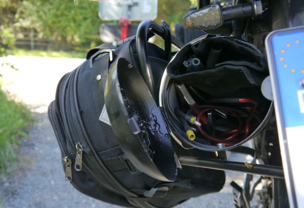

Durch den fetten Endtopf der 660er steht der symmetrische Kofferträger links sehr weit ab. Eine unsymmetrische Lösung wie bei der 750 mag ich nicht, also musste für den Platz zwischen Träger und Motorrad etwas sinnvolles her. Ich dachte den 20l Tank könnte man auch erweitern, also hab ich mir den Tank(6l Volumen) eines alten Rasenmähers geschnappt, der nur minimal größer war als der Endtopf und hab daraus einen Zusatztank in Auspuffoptik gebaut. Das Hitzeschutzblech der zweiten 660er hat auch seinen Platz gefunden(Das braucht die eh nicht mehr, da die 2021 wahrscheinlich einen E-Motor bekommt :twisted: ) Der hintere Teil wurde aus einem Lampenschirm, Spachtel und dem abgeflexten Rohr des original Auspuffs gebaut.
Der Unfall mit meiner 850er(ordentliche Zerstörung genau an der Stelle wo der Tank hinsoll) und ein Gespräch mit meinem sonst sehr offenen TÜV-Prüfer hat mich aber dazu gebracht, den Tank nicht als permanente Tankerweiterung anzubauen, sondern erstmal als Gepäckfach und irgendwann wird noch weiter umgebaut, damit man ihn als Tankerweiterung nutzen kann.
Für den Tank musste das original Werkzeugfach und die dazugehörige Abdeckung des originalen Heckträgers weichen, was nicht schlimm ist, da der Träger eh durch etwas besseres ersetzt wird.
Der Tank ist minimal größer und steht etwas weiter nach hinten, was aber auf den ersten Blick gar nicht auffällt, was meint ihr? ;)
Die Schraube im Rohr auf den Bildern war am Anfang dazu da, das ganze Endstück zu halten, mittlerweile ist sie überflüssig geworden und jetzt fällt abgesehen von der fehlenden Tiefe des Rohr fast nicht auf. Man könnte meinen, es wäre eine 1-2 Anlage verbaut 8-)

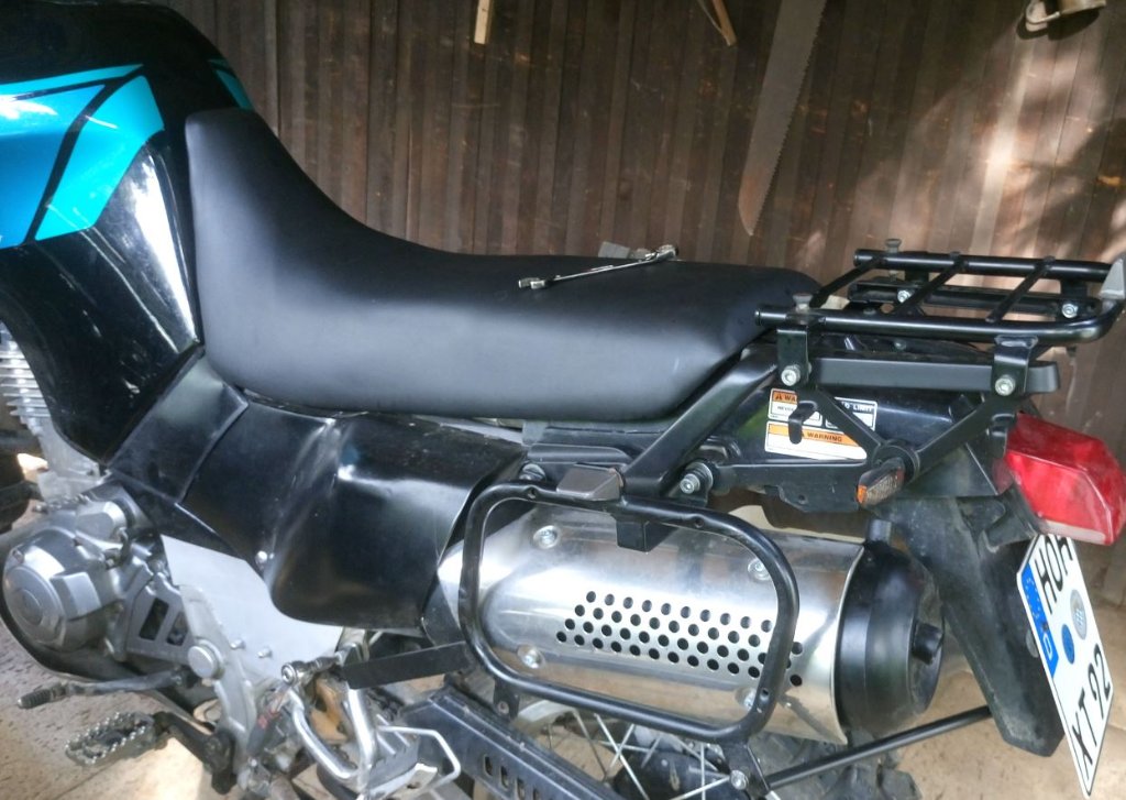

Sitzbankumbau Nr. 1: Die Form der Bank hat mir gar nicht gepasst, sie war vorne viel zu breit und hat die Beine auseinander gedrückt. Durch gesessen war sie auch, also kam neuer Schaumstoff zwischen rein und die Kontur wurde mit der Flex und Fächerscheibe angepasst. Überzogen mit Kaschierschaumstoff und Leder von Kickstarter. Ich hab leider das Maß des Leders nicht mehr parat, aber es ging sich gerade so aus. Es wäre an vorderen unteren Ecken fast zu kurz gewesen, aber mit Fön und ordentlich ziehen hat es gereicht. Aber für entspanntes Aufziehen sollte das Material etwas breiter sein.

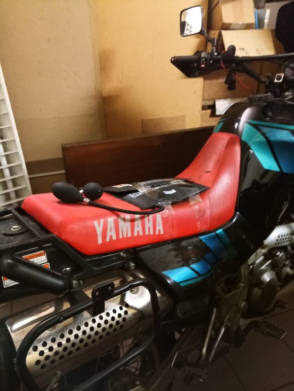

Sitzbankumbau Nr. 2: Die andere Sitzbank hat sich zwar bewährt, aber besser geht es immer. Der Umbau ist auch schon im Sitzbank Thread dokumentiert, aber der Vollständigkeithalber gehört er auch hier rein. Ich hab die Sitzbank der Teilespender 660er umgebaut, so hab ich 2 verbesserte Sitzbänke zum wechseln.
Ein Airhawk hat mich schon lang gereizt, war mir aber immer zu teuer und als Zusatzkissen, das ja nie richtig zur Sitzbank gehört und immer aufbaut, hat es auch nicht meinen Ansprüchen genügt ;)
Jetzt werden sich manche denken, so ein Schwachsinn, aber ich wollte es ausprobieren, da es sowas am Markt ja noch gar nicht gibt.
Als ich dann im Supermarkt diese Montagekissen für 5€ das Stück gesehen hab, dachte ich, die probier ich aus 8-)
Also erstmal so Probe gesessen und die Position der Kissen festgelegt.
Die Sitzbank war vom Vorbesitzer der 660er schon für seine Frau etwas abgespeckt worden, ich hab dann lediglich den vorderen Bereich etwas umgearbeitet, sodass die Bank schmaler wird.
Dann die Kissen drauf gesetzt und die Löcher für die Schläuche gebohrt.
Mit Panzertape die Kissen fixiert, 5mm Kaschierschaumstoff drüber und dann erstmal einen alten Bezug aufgezogen. Wenn sich rausstellt, dass es gut funktioniert und nichts mehr geändert werden muss, kommt dann ein neuer Bezug drauf.
Damit sich die Luft nicht so schnell von einem ins andere Kissen drückt, habe ich in die Schläuche Drosseln(von meiner Vergaser-Synchronisierung) eingebaut. Vorher ging das so schnell, dass bei einer Gewichtsverlagerung, das eine Kissen sofort leer war.
Bild 39 und das Video mit starkem Luftpolster(das ist viel zu hoch und zu hart, soll aber zeigen was möglich ist)
Video:
https://photos.google.com/share/AF1QipP ... 05X0tUZ0JR
Fazit:
Erste Sitzprobe in der Garage und kleine Probefahrten: Ich bin begeistert, hätte nie gedacht, dass es so gut wird. Der Komfortgewinn ist enorm. Natürlich muss sich das ganze erst noch auf der Langstrecke bewähren, aber der Unterschied zwischen Schaumstoff und dem Luftkissen ist jetzt schon deutlich spürbar.
Am Anfang hatte ich noch Bedenken, wie sich der Bezug mit den unterschiedlichen Höhen verhält. Aber auch das ist kein Problem, keine Falten, keine übermäßige Spannung, wenn es aufgepumpt ist. Es reicht wenn es soweit aufgepumpt ist, dass in der Mitte ein Luftpolster von einem 1cm entsteht, dann verteilt sich die Luft so gut, dass man nirgends direkten Kontakt zum Schaumstoff hat.

Der Gummi-gelagerte Gepäckträger aus Aluguss in Verbindung mit der Givi Brücke baut extrem hoch, ist wackelig, bricht wahrscheinlich bei der ersten Gewalteinwirkung und kann dann nicht repariert werden. Also musste ein besserer Träger her, aus Restmaterial (gekauft hab ich nichts für den Träger) zusammengeschweißt. Das ganze ist so stabil, es kann als Rahmenverlängerung gesehen werden und man kann dort Spanngurte (z.B. auf der Fähre) ansetzen und muss sich keine Sorgen machen, dass etwas bricht oder sich verbiegt. Ich hab nur einen Fehler gemacht. Der vordere Teile ist zu steil bzw zu weit vorne und so liegt die Sitzbank bei Belastung auf.
