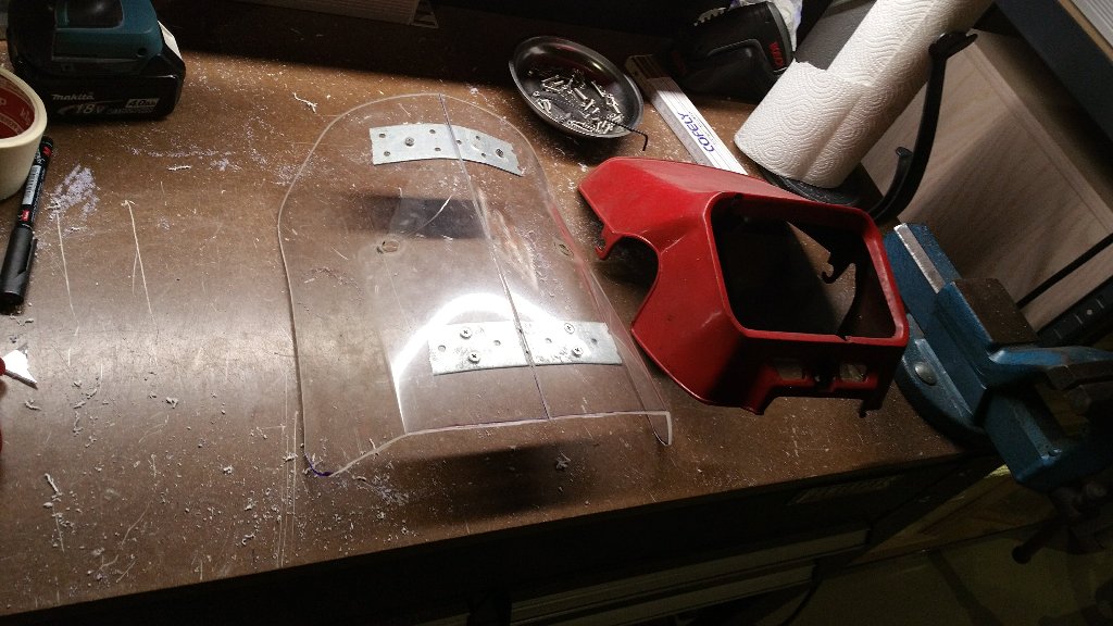

da es in der Richtung nichts zu kaufen gibt, werde ich mal versuchen mir eine hohe Lampenmaske selber zu bauen.
So hab ich mir das gedacht:
-Prototype bauen
-aus Prototype eine GFK Negativform bauen
-mit Hilfe der Negativform die Ralley Lampenmaske aus GFK bauen
-Lackieren
Die neue Lampenmaske soll an die originalen Fixpunkte montierbar sein. So ist sie schnell auswechselbar. Für den Prototype hab ich mir eine originale Lampenmaske gekauft. Das hohe Windschild hatte ich noch zu liegen.
Als erstes muss der Prototype fertig gestellt werden. Die Scheibe fixiere ich mit Schrauben, Holz und Metallstreifen an die Maske. Unklar ist mir noch, wie ich die Übergänge mache. Irgendwelche Spachtelmasse verwenden?
Erfahrungen auf dem Gebiet habe ich keine, noch nie so etwas gemacht.
Über Tipps und Ratschläge wäre ich deshalb sehr dankbar.

Cooles Projekt! Wie hast du den Anstellwinkel des langen Windschilds ermittelt oder nur geschätzt?
Ich habe gerade ein MRA Windschild dran und da hat der Anstellwinkel bzw. die Größe des Windschild durchaus Auswirkungen wie Verwirbelungen und Gedröhne...

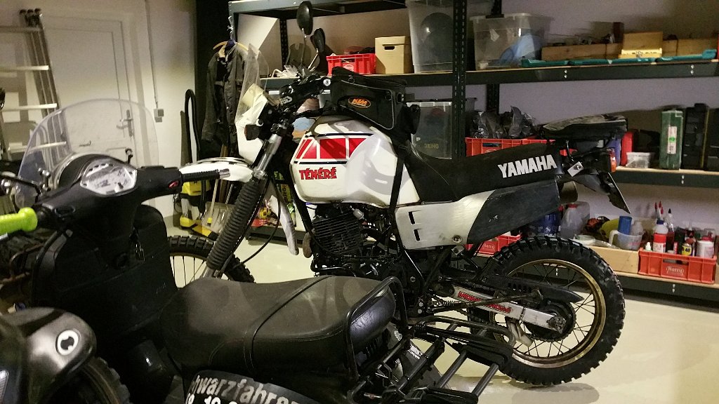

Hi Moehre, hast du vielleicht ein Bild davon, wenn das Schild montiert am Mopped ist?
Danke.

ich bin nur nach Optik gegangenXTsucher hat geschrieben: ↑Do 4. Jan 2018, 11:14Cooles Projekt! Wie hast du den Anstellwinkel des langen Windschilds ermittelt oder nur geschätzt?

Auch ein interessanter Ansatz
Bin echt gespannt wie es wird und sich fahren lässt.
