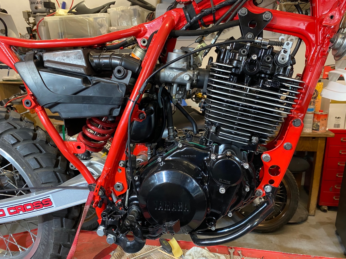

Beitrag von TT-XT Bochum »
Vergaserüberholung
Beiträge: 406
Re: 59x Restaurieren
Was haste da für ne Verdichtung? Sieht krass aus :)

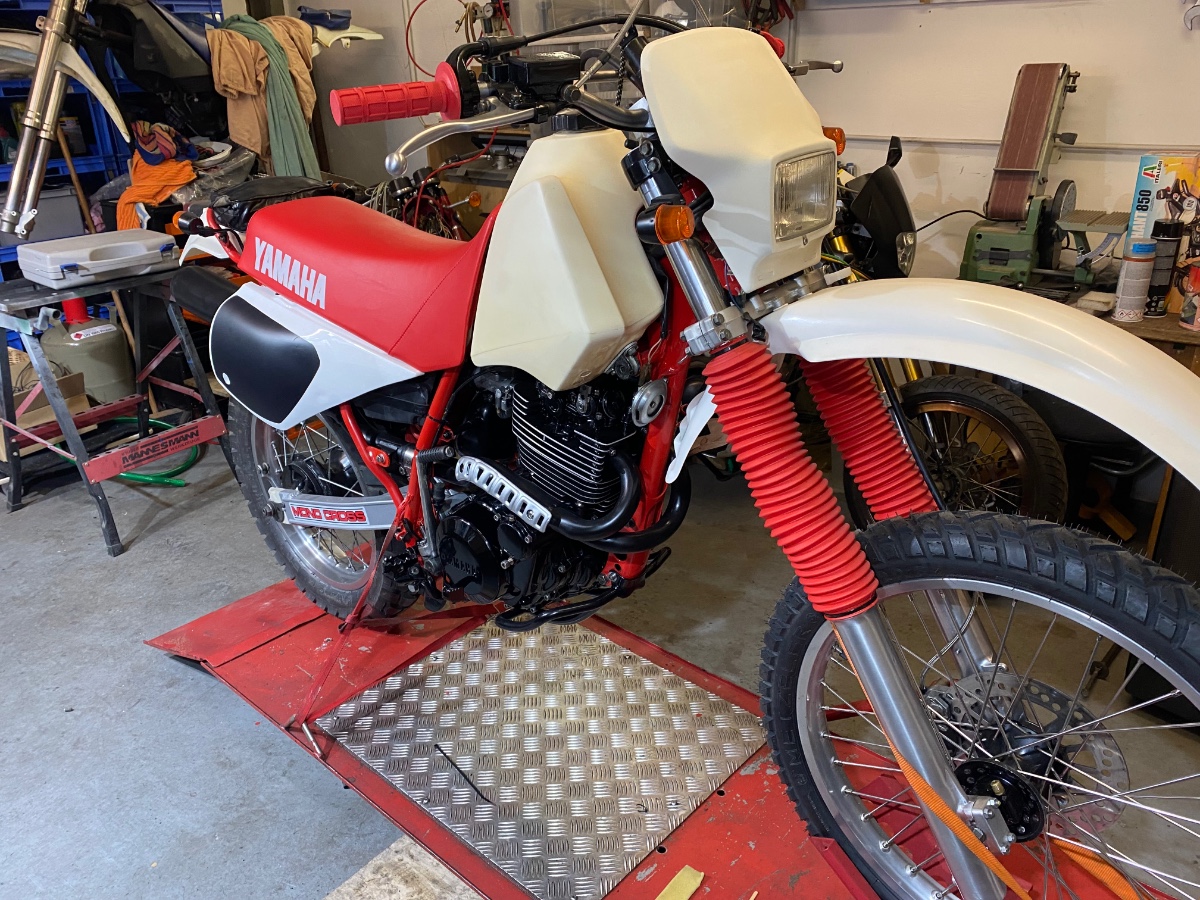

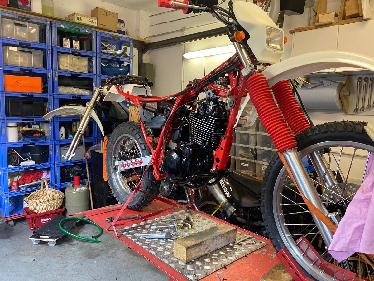

Komplettieren
Erster Startversuch https://www.youtube.com/@FelixBO100
unter Shorts

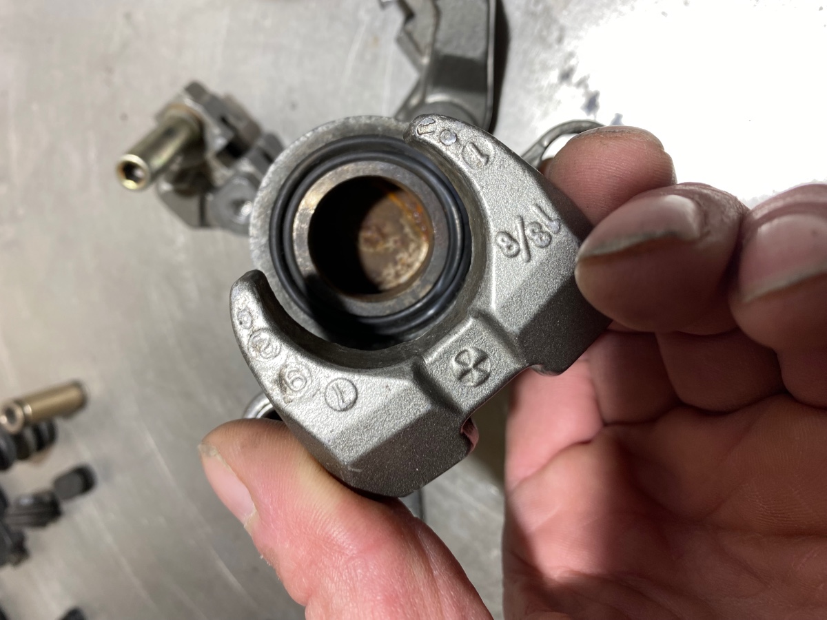

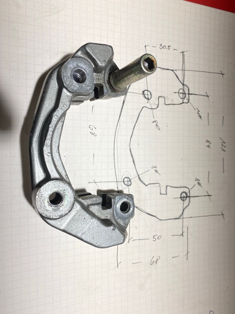

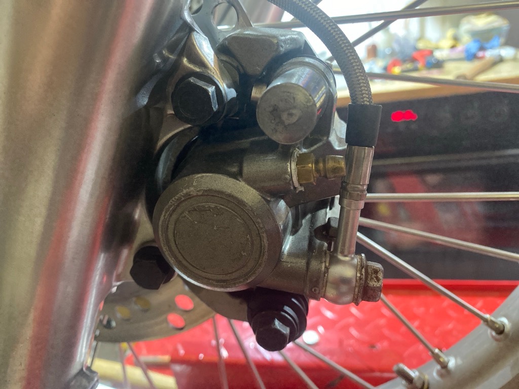

Der erste Vergaser wollte nicht so richtig, mit dem zweiten hat es dann geklappt. Genauso war es auch mit dem Bremssattel vorne ( Entlüftungsschraube Gewinde durch ) Reparatur unmöglich, laut ansässigen Werkstätten! Habe Ich soweit wieder hinbekommen brauch aber noch einen neuen! Wenn jemand noch was hat gerne melden!

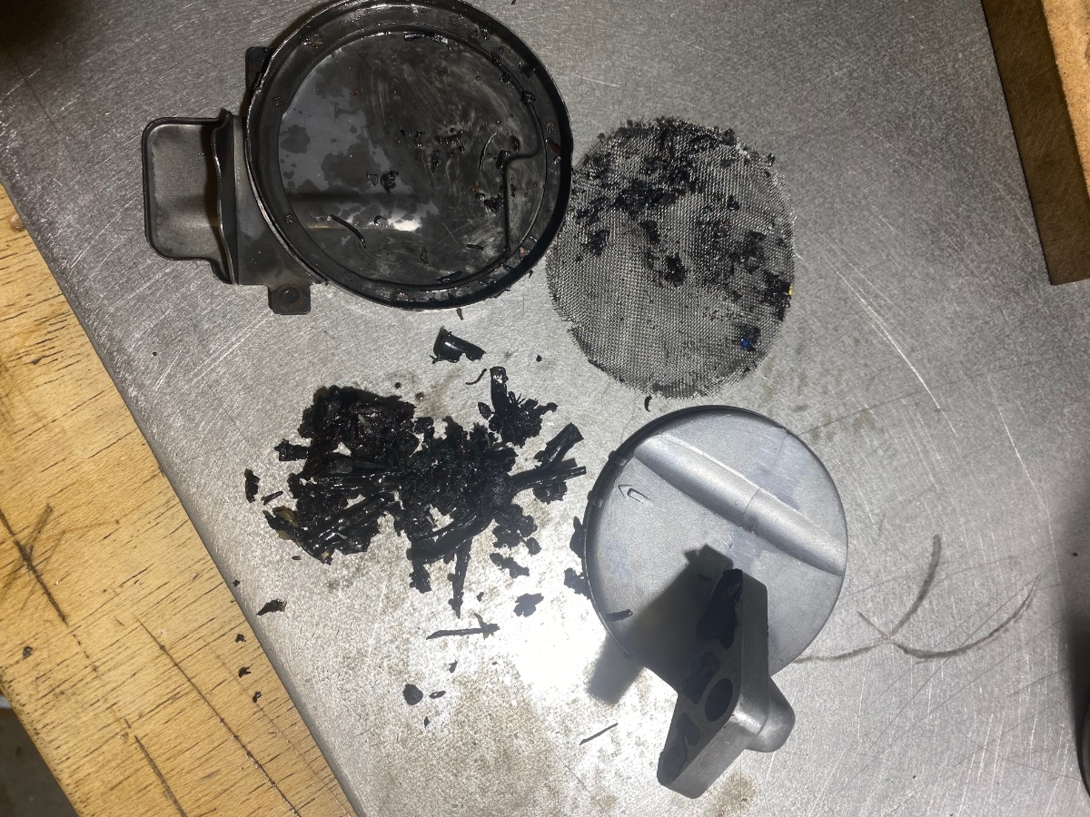

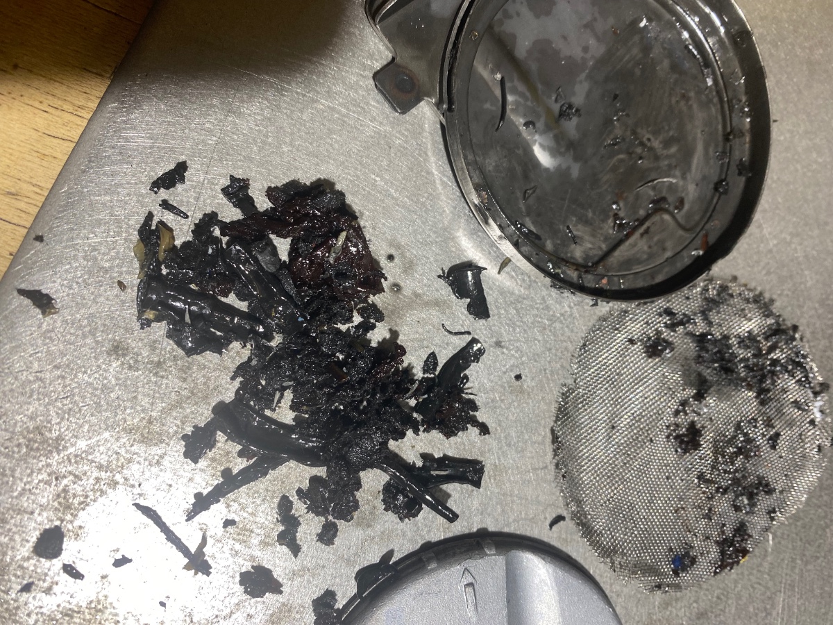

Das hat alles länger gedauert als ich mir gedacht habe, na ja war jetzt auch meine erste Yamaha da geht schon einiges an Zeit drauf. Ersatzteilbeschaffung war als Neuling schon nicht ohne da ich ja auch alles selber gemacht habe. Wenn ich nicht weiter gekommen bin habe ich an meinen anderen Projekten gearbeitet. Im Nachhinein kann ich sagen das die 59x eine unkomplizierte Technik hat, wenn man sie dann auch verstanden hat.
Alle die sich noch an so ein Projekt wagen, tut euch den Gefallen und macht den Motor sofort komplett! Die sind meistens unfachmännisch zusammen gebastelt. Ich habe grade wieder einen zerlegt, der ist grade mal 200km gelaufen und platt. Wurde das Ölsieb nicht gereinigt, ich setze da noch ein Bild zu rein.

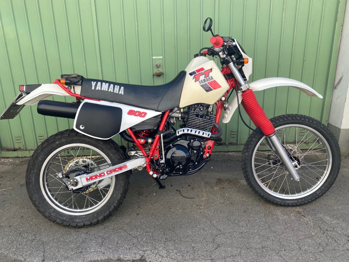

Hier das Endprodukt, gestern habe ich angefangen sie einzufahren. Die Sitzbank ist jetzt schwarz geworden, gefällt mir besser so.

Hier noch das Bild zum Ölsieb! Motoren immer komplett zerlegen!

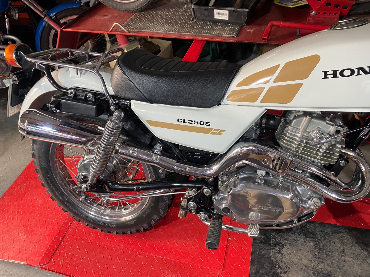

Honda SilkRoad
Honda SilkRoad
