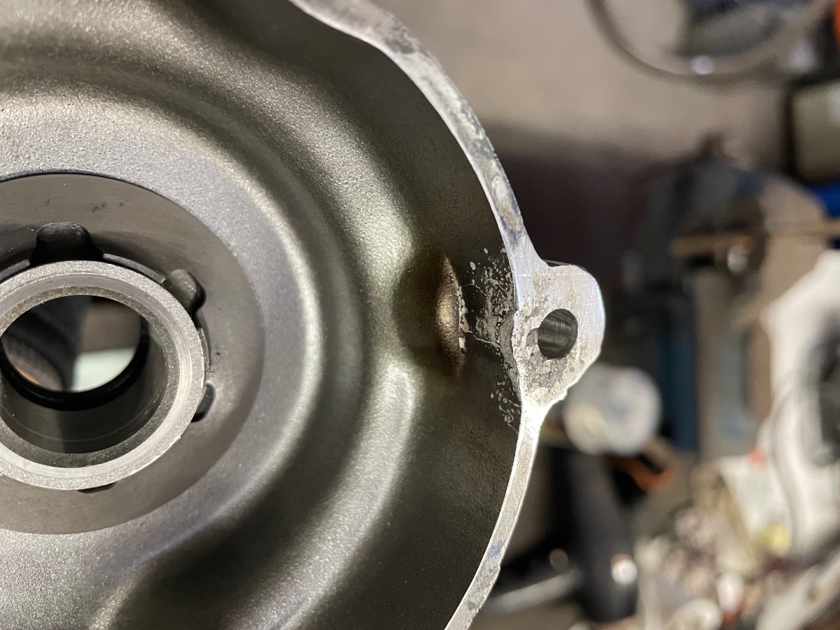

Reparatur Motordeckel
Beiträge: 5295
Re: Reparatur Motordeckel

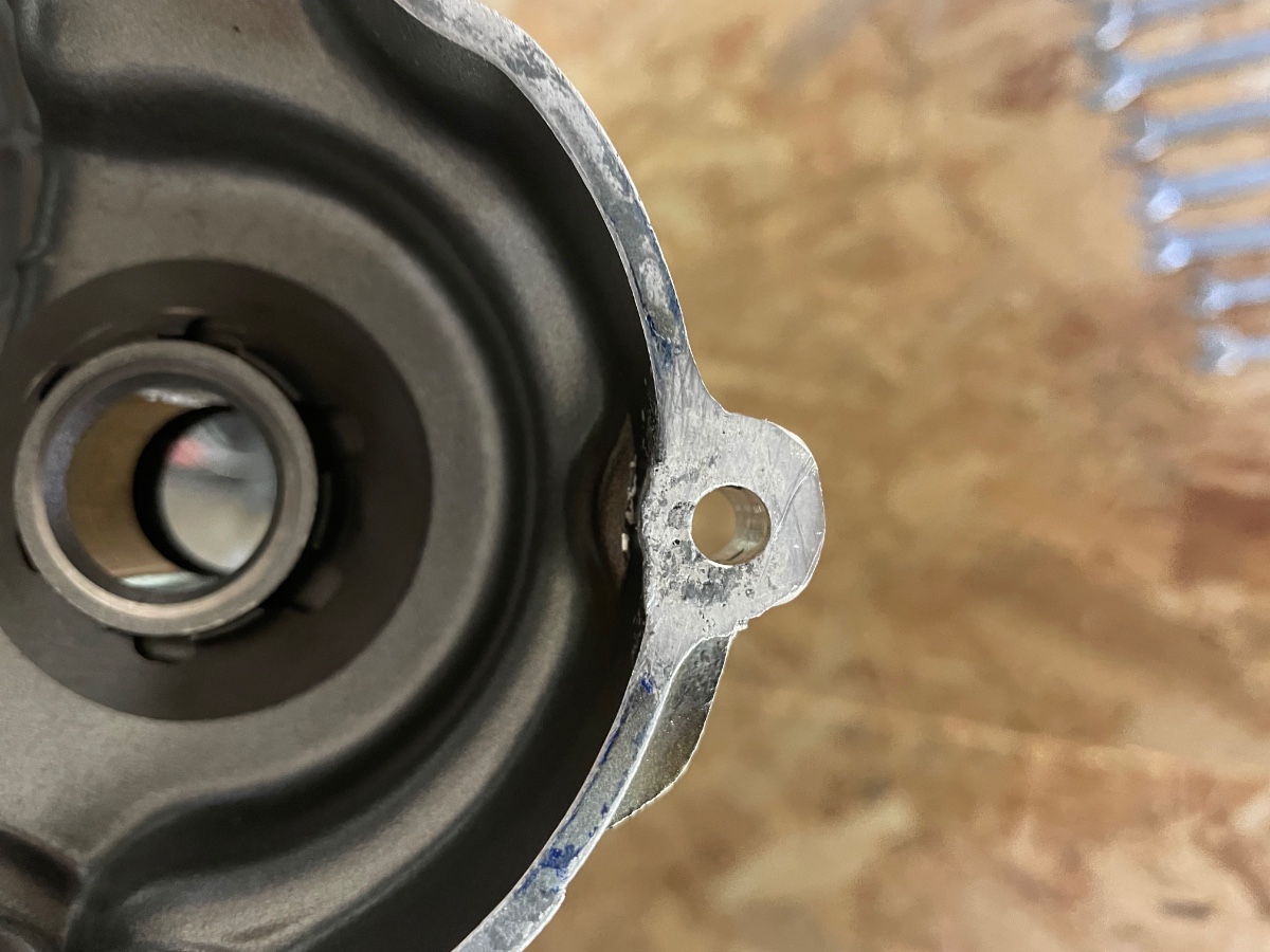

Ich würde das so nicht verbauen, also gar nicht.
Ja, ich weiß, wie schwierig sowas ist zu schweißen und nachzuarbeiten.
Die restliche Dichtfläche danneben ist auch nicht schön.

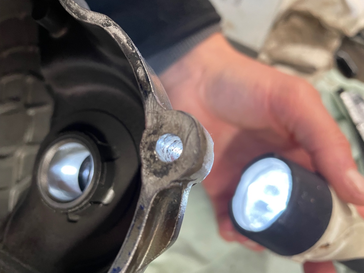

Du kannst die Blässchen mit JB Weld auffüllen. Unabhängig davon, ob Dichtmasse oder nicht.
Ich würde dann aber auch von innen gucken, ob nicht irgendwo Blässchen entstanden sind.
Ich glaube nicht, dass das dicht wird.

Ich bin sehr zufrieden mit dem Ergebnis und Hans äußert dankbar für seine Dienste! Wollte nur das Ergebnis hier präsentieren.
Ich habe allerdings vor die Lunker zu schließen und deswegen wird läuft der Thread hier weiter. Werde es morgen mit JB Weld probieren.
Beiträge: 1034
Guten Morgen,
hier das Ergebnis:
Hat gut funktioniert mit JB Weld Steel Stick
Alle Lunker auf der Dichtfläche sind verschlossen.
Habe die überschüssige Knetmasse vorsichtig mit einem
Cutter auf der Fläche abgestriffen…
