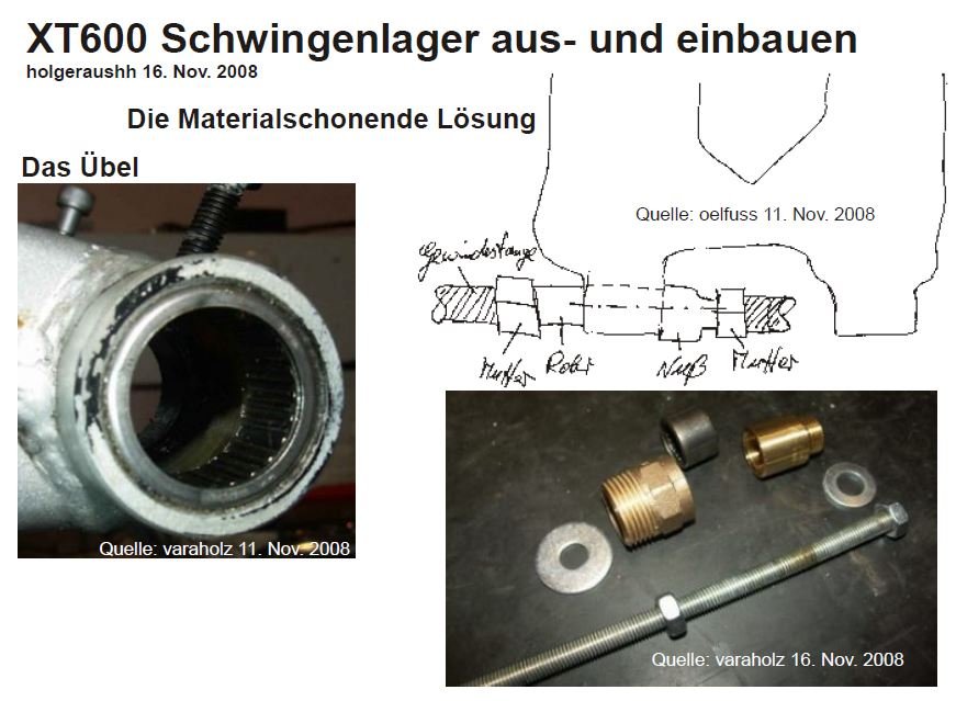

angeregt durch die schönen Bildchen im Thema Schwingenlager..., hab ich mal ein PDF davon zusammengestellt.
Vieleicht kommen hier ja mit der Zeit einige gut Sachen zusammen.
Es zeigt eine einfache und schonende Möglichkeit die Lager aus der Schwinge heraus und auch wieder hinein zu bekommen.
Als PDF: https://www.xt-foren.de/Files/1157.pdf
Gruß Holger
Schwingelager Ein- und Ausbau
