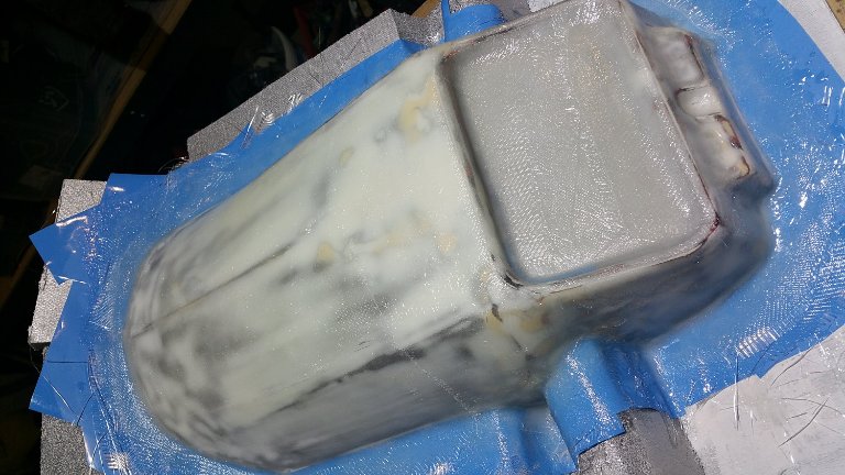

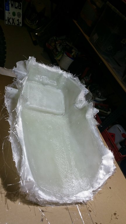

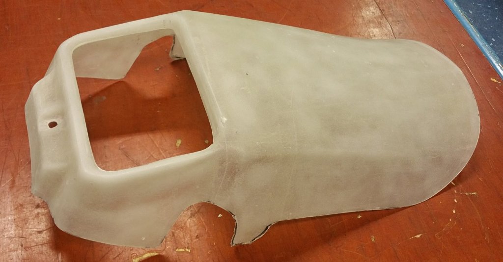

da es in der Richtung nichts zu kaufen gibt, werde ich mal versuchen mir eine hohe Lampenmaske selber zu bauen.
So hab ich mir das gedacht:
-Prototype bauen
-aus Prototype eine GFK Negativform bauen
-mit Hilfe der Negativform die Ralley Lampenmaske aus GFK bauen
-Lackieren

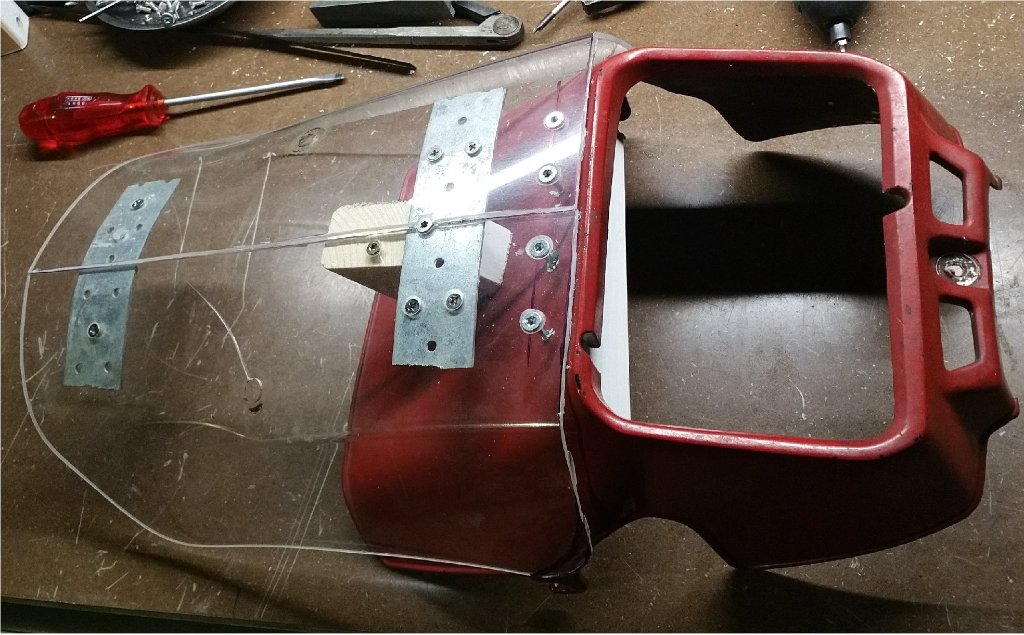

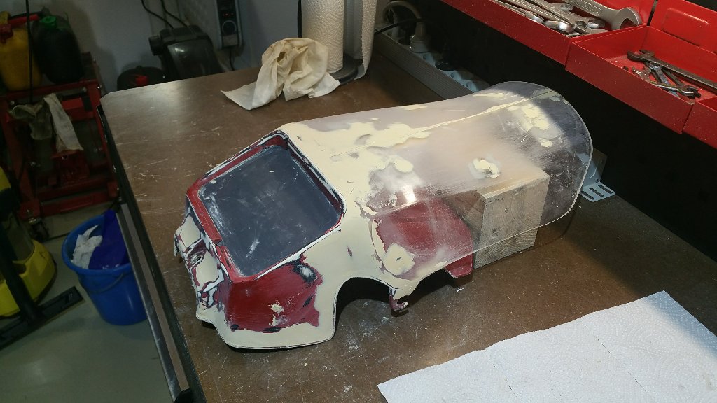

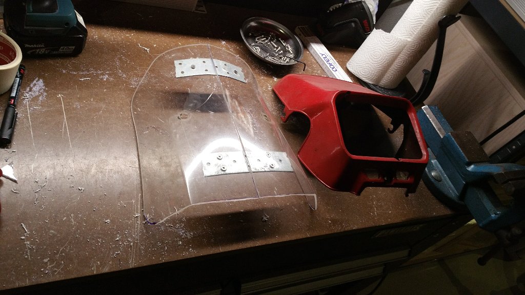

Die neue Lampenmaske soll an die originalen Fixpunkte montierbar sein. So ist sie schnell auswechselbar. Für den Prototype hab ich mir eine originale Lampenmaske gekauft. Das hohe Windschild hatte ich noch zu liegen.
Als erstes muss der Prototype fertig gestellt werden. Die Scheibe fixiere ich mit Schrauben, Holz und Metallstreifen an die Maske. Unklar ist mir noch, wie ich die Übergänge mache. Irgendwelche Spachtelmasse verwenden?
Erfahrungen auf dem Gebiet habe ich keine, noch nie so etwas gemacht.
Über Tipps und Ratschläge wäre ich deshalb sehr dankbar.

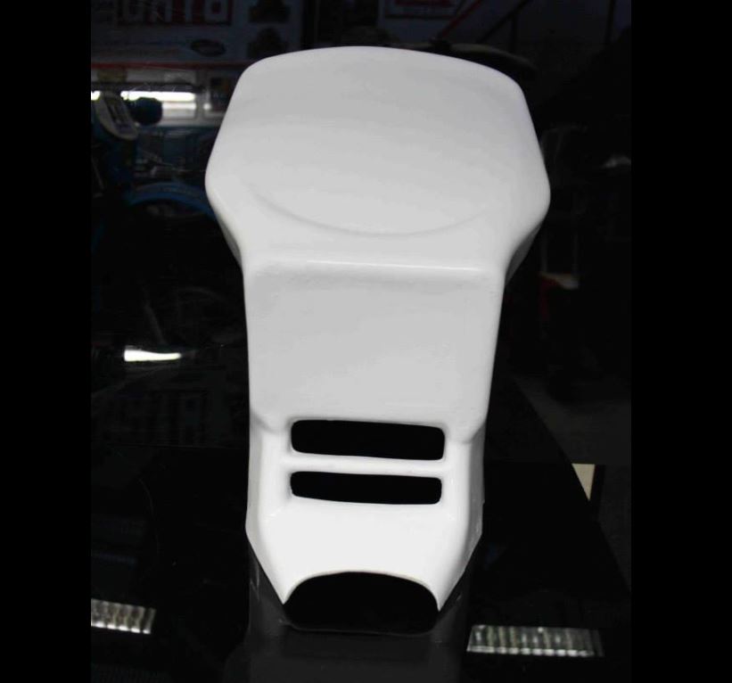

Hallo Arne,

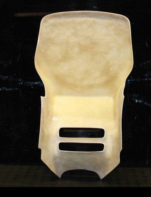

bevor Du Dich in einen Haufen Arbeitet reinstürzt, folgender Vorschlag für Dein ANliegen:
Nimm Kontakt auf mit Dune Motors in Italien. Die Jungs haben einen engen Draht zu Yamaha Italien und haben, neben vielen anderen netten Sachen, auch einen Nachbau der von Dir geplanten Verkleidung auf der Habenseite.
Siehe Bilder im Anhang.
Vielleicht verkaufen die
Ich habe vor Jahren auch den Plan gehabt selbst eine Verkleidung für meine 3AJ zu bauen. In einschlägigen Selbermachforen wird einem das dargestellt als die schönste Nebenbeschäftigung der Welt => Ist ja auch so einfach :lol:
Ich habe es schlussendlich von einem Modellbauer bauen lassen. Ja, eine Form zu bauen inkl. Vorbereiten des Urmodells kostet ein Schweinegeld. Aber letzten Endes sieht es gut aus und hat Hand und Fuss.
Ich habe es jedenfalls nicht bereut.

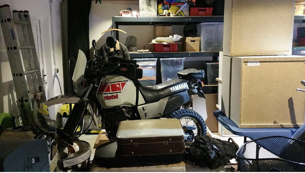

Der Prototype ist fertig
Beiträge: 1531
Re: Ralley Lampenmaske Eigenbau
Cooles Projekt! Wie hast du den Anstellwinkel des langen Windschilds ermittelt oder nur geschätzt?
Ich habe gerade ein MRA Windschild dran und da hat der Anstellwinkel bzw. die Größe des Windschild durchaus Auswirkungen wie Verwirbelungen und Gedröhne...

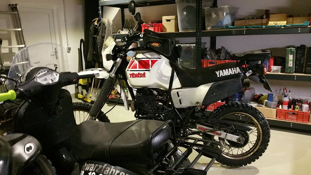

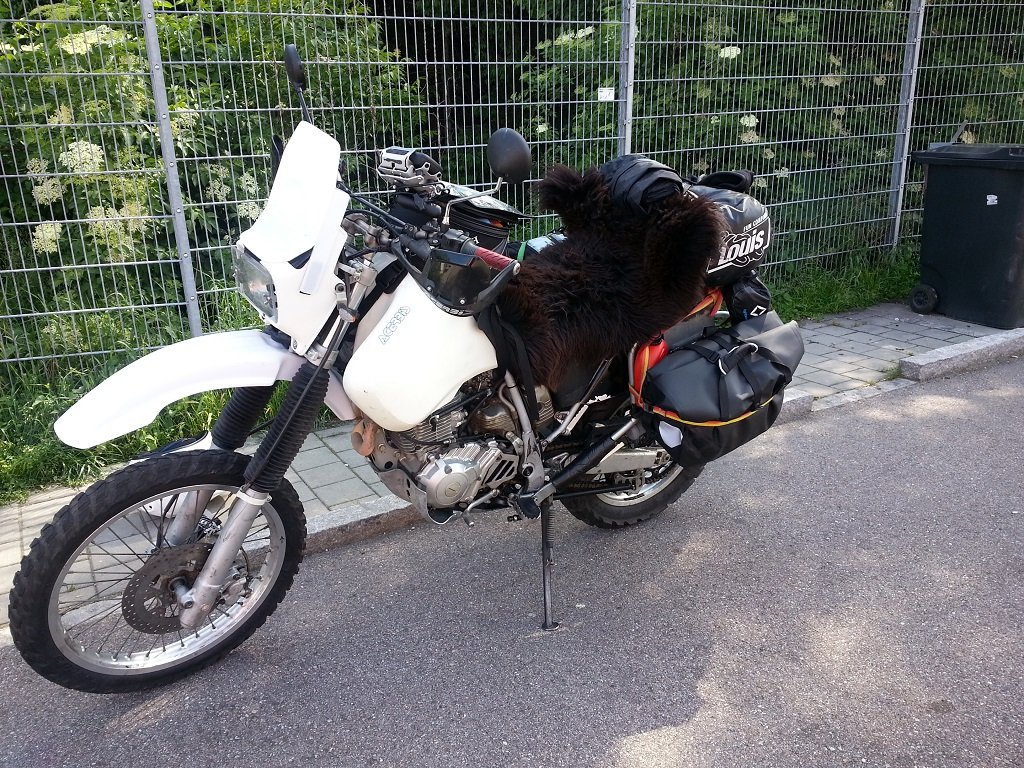

Hi Moehre, hast du vielleicht ein Bild davon, wenn das Schild montiert am Mopped ist?
Danke.

XTsucher hat geschrieben:
Do 4. Jan 2018, 11:14
ich bin nur nach Optik gegangen
Beiträge: 1531
Auch ein interessanter Ansatz :-) Bin echt gespannt wie es wird und sich fahren lässt.
