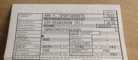

hätte mal eine Frage.
Wir könnten einen Motorradanhänger bekommen.
Es ist ei zulassungsfreier Motorradtransporter, allerdings ist es das Wort Sportgeräte, was mich stutzig macht.
Dürfen "normale" Motorräder, welche auch Strassenzulassung haben, mit dem transportiert werden, ohne dass ich Probleme mit der Rennleitung, Finanzamt etc. bekomme.?
Wenn nicht, kann man so etwas umschlüsseln lassen?
Was brauche ich dazu?
Sorry für die vielleicht doffe Frage, aber ich hatte noch nie einen Anhänger.
Im Anhang mal die Eintragung in den Papieren.

Hi, es gibt keine zulassungsfreien Anhänger (bzw die Zeit ist lang lang vorbei.)
Natürlich muss der Anhänger angemeldet und versichert werden. Als Anhänger für Sportzwecke kann er aber von der Steuer befreit werden (grünes Kennzeichen). Allerdings kostet ein kleiner Anhänger auch nur sehr kleines Geld an Steuer. ZGG bis 600KG sind 22€ im Jahr.
Und solange das transportierte Motorrad ein Sportgerät ist (was es natürlich immer ist) gibt es keine Probleme.
Aber mal Möbel bei IKEA holen fällt dann flach, weil das wäre offiziell Steuerhinterziehung. Aber bei den 22€ im Jahr würde ich die zahlen, man braucht immer mal einen Anhänger für irgendwas.

Die Umschlüsselung kostet nicht die Welt, ein KFZ Sachveständiger kann das erledigen.
Ich würde immer mit schwarzem Kenzeichen fahren, da darf man alles transportieren.

Zum umschlüsseln ja..... aber nicht zum zulassen, dazu brauchst Du den Brief. Den dann auch zum Eintragen der Umschlüsselung in die Papiere.
Re: Motorrad Anhänger - zulassungsfrei?
Mein Holder hat heute beim TÜV angerufen. Das umschlüsseln ist kein Poblem kostet ca. 30 EUR.
Der Anhänger hat derzeit keinen Brief, da es ja ein Sportanhänger ist. Den Brief bekomme ich dann auf der Zulassungsstelle.
Passt soweit

Update:
Anhänger ist gekauft, geholt und beim TÜV waren wir auch.
Umschlüsselung ging problemlos und jetzt ist er auch "abgelastet" (was immer das auch bedeuten mag). Auf alle Fälle bekommt er die 100 km/h Zulassung.
War ganz stressfrei

Abgelastet => das Zulässige Gesamtgewicht herabgesetzt.
Aufgelastet => das zGG erhöht
