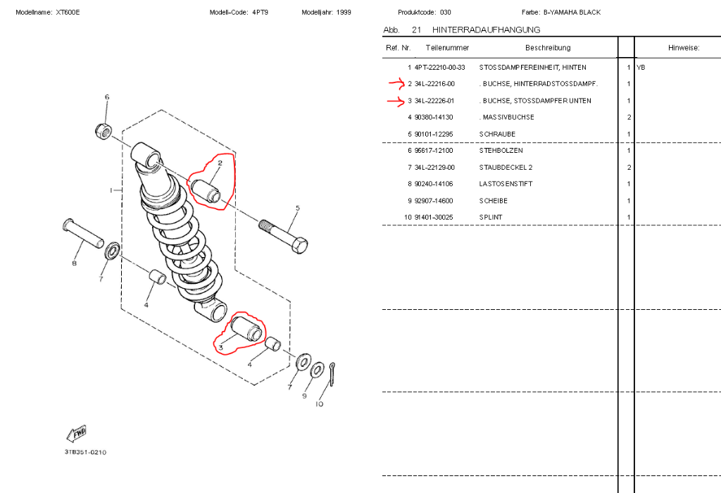

Kann man bei einer XT600 3TB die Gummilager am hinteren Stossdämpfer tauschen?
Re: Stossdämpfer Gummilager
Sollte gehen ja, die Gummilager ham eine eigene Teilenummer laut Ersatzteilkatalog

Ich habe mir aus dem Ersatzteilkatalog ein pdf für genau mein Modell gemacht (die einzelnen Blätter kann man von der Website downloaden) weils in der Schrauberbude als pdf angenehmer ist als immer im Web zu suchen.
im Anhang noch ein Bild um welche Teile es geht (ist der Katalog von meiner DJ02 1999, sollte aber gleich sein, lieber aber nochmal checken):
