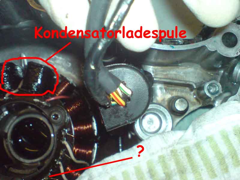

ich häng mal nen bild der lima an und hoffe ihr könnt mir weiter helfen... :) hab leider zur zeit kein besseres...

Nach reichlich Überlegen und den bestaunen deines Fotos, häge ich den Verdacht das du einen 1 VJ Motor drin hast. Mit den ganz kleine Hacken das dieser eigentlich eine 3 Phasen-Lichtmaschine hat und laut deiner Beschreibung würde ich jetzt Tippen das davon aber nur 2 Pasen angeschlossen sind, damit der alte 2NF Regeler weiter verwendet werden konnte.

Die Spule ganz links am Foto sieht aber ziemlich schwarz aus, falls die
unbenutzt ist muss der Draht runter, sonst bremst die, da Kurzschluss. Gruß

Ich wiederspreche Gerd nicht oft, aber diesmal schon :7.
Aber das Schwarze sind die Kondensatorladespule mit irgend etwas drum gewickelt und bestimmt i.O.
Ist den da wo das Fragezeichen hin zeigt was angelötet, den so nach der reinen Logik müsste dort die 3 Phase sein.

ich kann dir leider net sagen ob da was angelötet ist. hab den deckel leider net runter...
