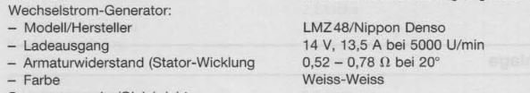

Kann mir jemand sagen welche Leistung (W) die Lima der 3TB hat?
Benötige ich für die Auslegung einer Batterie (CS-Batteries) für ein Umbauprojekt.

Lt. Rephandbuch 190 Watt
